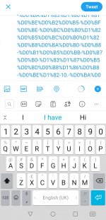

Здравейте!
Направих така, че в линковете към страниците да се появява и заглавие с цел по-добро индексиране от търсачките.
Линка се показва ок в лентата на браузъра, но
когато е копиран или е споделен с Addthis се показва така (пример от twitter)
Това изобщо не е user friendly...
Бихте ли ми дали насоки как да оправя линковете.
Благодаря!
by muti » Fri Aug 07, 2020 2:13 pm
На латиница е най-добре.
Примерно "SEO адреси и странни символи на кирилица" трябва да се транслира като "seo-adresi-i-stranni-simvoli-na-kirilica"

Re: SEO адреси и странни символи на кирилица
Post by Revelation » Wed Aug 05, 2020 8:02 am
Ако искаш да използваш кирилица, няма да стане. Най-добрия вариант според мен е да преобръщаш кирилицата в латиница.
Post by dzone » Wed Aug 05, 2020 8:26 am
Благодаря Ви! Ще потърся транслитератор за да си спестя главоболията, не се бях сещал за тови вариант.
Post by djman » Wed Aug 05, 2020 9:36 am
Другият/допълнителният вариант е да се използва съкратен вид на линка при споделяне.
Post by muti » Fri Aug 07, 2020 2:13 pm
Post by dzone » Fri Aug 07, 2020 7:44 pm
Благодаря, взех решение и го въведох в сайта така, както предложихте. Заглавията се преобразуват в латиница.
