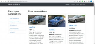

Здравейте, опитвам се да направя не много сложен уебсайт за автокъща с цел да се усъвършенствам в езика. Направих база данни, сайта е визуализиран и имам каталог с автомобили и някакви други категории, но сега идва ред да добавя търсачка в сайта като нямам идея как да започна, мисля да направя отделна страница търсене и там да можеш да търсиш в таблиците и колоните от БД а не по думи в сайта. Ще съм благодарен ако споделите идеи и опит. Благодаря!
Здравей. Значи не говорим за търсачка, ако няма да се ползва инпут за кл. дума / фраза. А за филтри? Или аз нещо не разбрах добре. Иначе лесен начин е това:
Аз лично бих заложил на айакса за филтриране, драсни ме когато се рефрешва страницата. Имай предвид, че трябва да си добавяш параметрите в URL адреса, ако искаш да ги използваш де, също така реши и въпроса дали ще е инфинити лодинг или с пейджиране.
Не става много ясно какво точно искаш, дай пример с друг сайт, в който е направено за да ти дадем по-точна информация.
Понеже не си дал ще се включаи аз с няколко мега прости скриптчета за търсене, имай предвид само че са стари и трябва да използваш поне mysqi_* вместо mysql_* в php (не само да преписваш ами и да потърсиш как да направиш замяната).

Така изглежда сайта, идеята е да търся определена марка и да изкара само нея или по цена примерно. Ajax търсачката изгледа ще свърши работа, но нещо не успявам да я подкарам.

До къде стигна с нея? Ако искаш нещо друго може да се тества. Вид, ако е нужно някакви библиотеки, за да работи. Все пак е JS базирана и може би има нужна. Не съм подкарвал, но на пръв поглед ми изглежда работещо решение. Ако това върши работа, ще намерим нещо по-елементарно.

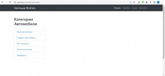

Стигнах до тък, върши работа. Тази ajax ще пасне перфектно, но като пиша аз кода от урока не тръгва, като сложа готовата търсачка от урока с телефоните работи перфектно, но като се опитам да сменя снимките на телефони с коли и не ги зарежда.

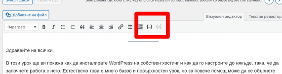

Имаш предвид да се оцветяват тайтъли? Или кодове в контента. Аз съм ОК, който иска да публикува от негово име. Ще се радвам много. :)
Под оцветяване, имах предвид на кода (Syntax highlight) в самите постове(уроци), там където има парчета код, примерни плъгини: https://www.kevinmuldoon.com/free-syntax-highlighter-wordpress-plugins/
Качи кода някъде да гледаме и ще помогнем да го нагласим, така само със снимка трудно ще гадаем и ти трудно ще хващаш. Няма някой да ти краде идеята или нещо такова, ако това те притеснява, въпроса е да можем да ти дадем максимално точни насоки и да сме наясно кое как си захванал и кое те бърка :)

Готово. Вече е налично.
Редактиране-на-публикация-“Как-да-инсталирам-WordPress-”-‹-Web-Tourist-net-—-WordPress.png
Сега, за търсачката на пича. Наистина да пусне кода да видим къде му гърми. ;)
@ALl Red, колегите доста са те ориентирали, но би било хубаво да пуснеш код и структура на базата с данни, към която се обръщаш. Много е вероятно или заявката или нещо друго да ти гърми. Какво показват логовете на приложението? Какви грешки получаваш?
