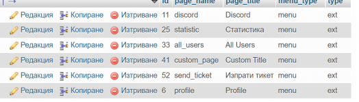

Пиша поредния екстеншън за аргос, давам малко демо:
целта е ясна - ре-ордер на страници от менюто, минаха 2 часа и не мога да намеря решение. Попадах на заявки с инър джойни и какви ли не неща, но не става...
Проблема е, че в таблицата всичко от autoincrement-а е разбъркано, демо:
Някой има ли идея, примерно ако цъкна "Custom title" да ми извади "All Users" и ако кликна All users" да ми извади "Статистика" и обратно, но напред...
Autoincrement-a не е подреден и няма как да е, тъй като се спират/пускат екстеншъни и стават едни .... :D

Вече намерих решение за предишния row:
select id,page_name from table where id<"'.$id.'" order by id desc
Сега ще потърся и нещо за следващ...

Това е страница, която е достъпна само от админите. В нея се съхраняват освен страниците от екстеншъните, а и създадените от админите през менюто. Накрая има type и седи ext или 0 (custom страница от админ панела). Ако създам нова колона, трябва освен в екстеншъните да пипам, а и по ядрото. Трябват проверки кое е последното число в новата колона и да добавя +1... Не знам въобще дали няма и пак да даде на късо с разнородни айдита, тъй като се спират/пускат екстеншъни и се трият/създават страници. Ще стане пак същото с аутоинкремента. Даже мисля, че може и да не го пипам, просто да сменя имената и типа (да ги swap-на) с ъпдейт заявката.

previous row:
select * from table where id<"'.$id.'" order by id desc
next row:
select * from table where id = (select min(id) from table where id > '.$id.')
на мястото на $id седи текущото ви айди. Всичко работи и е тествано :) Ще дам демо на екстеншъна по-късно днес.
