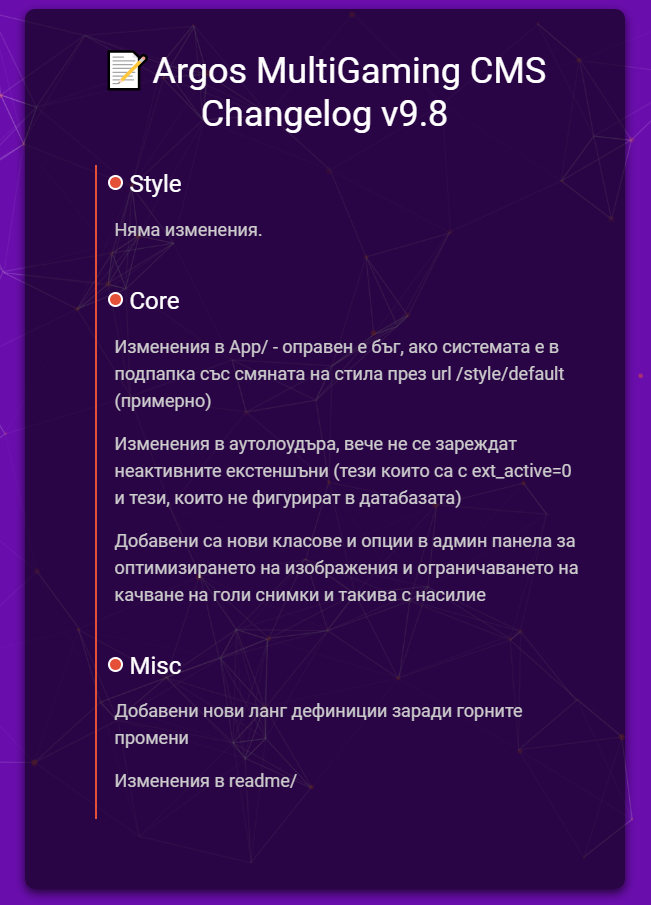

9.8:
- Изменения в App/ - оправен е бъг, ако системата е в подпапка със смяната на стила през url /style/default (примерно)
- Изменения в аутолоудъра, вече не се зареждат неактивните екстеншъни (тези които са с ext_active=0 и тези, които не фигурират в датабазата)
- Добавени са нови класове и опции в админ панела за оптимизирането на изображения и ограничаването на качване на голи снимки и такива с насилие
- Добавени нови ланг дефиниции заради горните промени

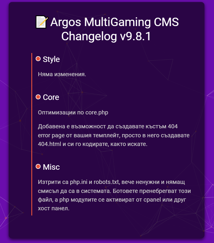

9.8.1:
- Добавена е възможност да създавате къстъм 404 error page от вашия темплейт, просто в него създавате 404.html и си го кодирате, както искате.
- Изтрити са php.ini и robots.txt, вече ненужни и нямащ смисъл да са в системата. Ботовете пренебрегват този файл, а php модулите се активират от cpanel или друг хост панел.
- Оптимизации по core.php
9.8 -> 9.8.1

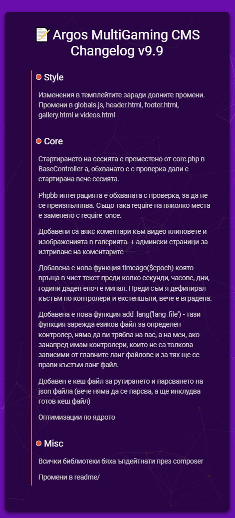

9.9:
- Стартирането на сесията е преместено от core.php в BaseController-a, обхванато е с проверка дали е стартирана вече сесията.
- Phpbb интеграцията е обхваната с проверка, за да не се преизпълнява. Също така require на няколко места е заменено с require_once.
- Добавени са аякс коментари към видео клиповете и изображенията в галерията. + админски страници за изтриване на коментарите
- Добавена е нова функция timeago($epoch) която връща в чист текст преди колко секунди, часове, дни, години даден епоч е минал. Преди съм я дефинирал къстъм по контролери и екстеншъни, вече е вградена.
- Добавена е нова функция add_lang('lang_file') - тази функция зарежда езиков файл за определен контролер, няма да ви трябва на вас, а на мен, ако занапред имам контролери, които не са толкова зависими от главните ланг файлове и за тях ще се прави къстъм ланг файл.
- Добавен е кеш файл за рутирането и парсването на json файла (вече няма да се парсва, а ще инклудва готов кеш файл)
- Оптимизации по ядрото
- Всички библиотеки бяха ъпдейтнати през composer
9.8.1 -> 9.9:
Заменяте:
routes.json
App/
assets/
install/
includes/
admin/
template/your-style/js/globals.js
template/header.html,footer.html,gallery.html,videos.html
version.json
readme/

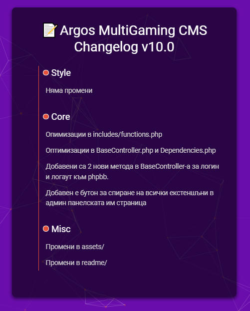

10.0:
- Опимизации в includes/functions.php
- Оптимизации в BaseController.php и Dependencies.php
- Добавени са 2 нови метода в BaseController-a за логин и логаут към phpbb.
- Изменения в assets
- Добавен е бутон за спиране на всички екстеншъни в админ панелската им страница
9.9 -> 10.0:

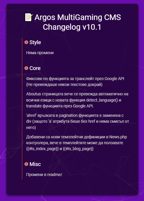

10.1:
- Фиксове по функцията за транслейт през Google API (Не превеждаше някои текстове докрай)
- Aboutus страницата вече се превежда автоматично на всички езици с новата функция detect_language() и translate функцията през Google API.
- 'ahref' връзката в pagination функцията е заменена с div (защото 'а' атрибута беше без href и няма смисъл от него)
- Добавени са нови темплейтни дефиниции в News.php контролера, вече в темплейтите може да ползавате {{#is_index_page}} и {{#is_blog_page}}
10.0 -> 10.1:

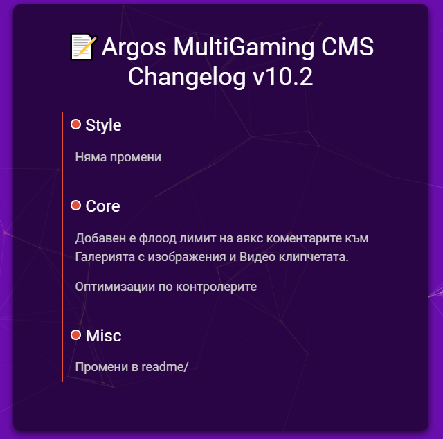

10.2:
- Добавен е флоод лимит на аякс коментарите към Галерията с изображения и Видео клипчетата.
- Оптимизации по контролерите
10.1 > 10.2:

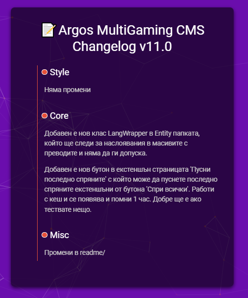

11.0:
- Добавен е нов клас LangWrapper в Entity папката, който ще следи за наслоявания в масивите с преводите и няма да ги допуска.
- Добавен е нов бутон в екстеншън страницата 'Пусни последно спряните' с който може да пуснете последно спряните екстеншъни от бутона 'Спри всички'. Работи с кеш и се появява и помни 1 час. Добре ще е ако тествате нещо.
10.1 -> 11.0:
Презамествате:
admin/
App/
lang/
readme/
version.json

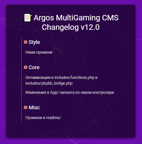

12.0:
- Оптимизации в includes/functions.php и includes/phpbb_bridge.php
- Изменения в App/ папката по някои контролери
11.0 -> 12.0
Замяна на:
App/
includes/
readme/
version.json

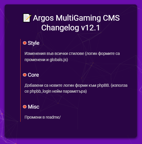

12.1:
- Добавени са новите логин форми към phpBB. (използа се phpbb_login нейм параметъра)
- Изменения в globals.js (свързано с изобразяването на езиците)
12.0 -> 12.1
Замяна на:
App/
readme/
version.json
template/your-style/default (отваряте sidr.html и виждате как е направена формата за логин и си я сменяте с вашата във вашия темплейт (не е задължително, но е препоръчително)
(Махнати са hidden полетата и name="login" е сменено с name="phpbb_login"
В следващ ъпдейт ще може да премахнете :
Код:
if (count(get_included_files()) == 1) exit("Direct access not permitted."); //Don't edit
от екстеншъните и sql.php, тъй като и това товари доста. С var dump го тествах и връща масив от 38 файла ~ средно. При 30 екстеншъна ще товари и то доста.
Ще бъде заменено от htaccess правило, което ще бъде добавено в главния htaccess файл:
Код:
RewriteRule ^ext/.*\.php$ - [F,L]
Това може да се счита за не-цялостно тестван метод, другия вариант е с дефиниция (define), но засега ще е с htaccess и ако нещо гръмне, ще го преправяме тогава.

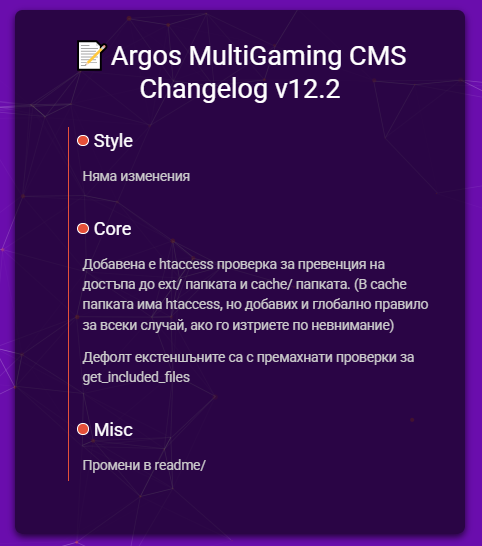

12.2:
- Добавена е htaccess проверка за превенция на достъпa до ext/ папката и cache/ папката. (В cache папката има htaccess, но добавих и глобално правило за всеки случай, ако го изтриете по невнимание)
- Дефолт екстеншъните са с премахнати проверки за get_included_files
12.1->12.2:
Заменят се:
ext/ папката
.htaccess файла в root folder-a
readme/
version.json

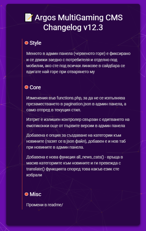

Хилоу,
В Сряда пътувам за София, а на 30ти пътувам за Франция. В момента работя над нещо и чак като го свърша ще има нови ъпдейти.
На 5 Февруари стават 3 години от както я разработвам и тогава цената ще е 100 лв. отново, иначе си остава 140.
Във Франция ще съм 2 месеца и няколко дни по план, но може и повече или по малко. Нищо не е ясно, защото пътя е много и нищо не се знае, дали там всичко ще е по план или не.
Който иска да се свърже с мен, discord: .pok4
Здравейте, guys :)
Утре сутринта рано пътувам за Франция.
Днес продължих с това, което правя в момента и междувременно направих един бърз ъпдейт, защото ми трябваха категории за новините. Включих към тях и Json Manager-a. С него ги записвам в admin/assets/news_categories.json. Получи се супер! Вече може да създавате категории за новините и да ги ползвате с бисквитката argos_gamename. Тя е кръстена така, защото целта беше да има категории за различни игри, но може да я ползвате за всякакви категории, когато тя е сетната с име на категория автоматично ще се показват новините от дадената категория.
Няма да ви занимавам повече, ето чейнчлог за 12.3
12.3:
- Изменения във functions.php, за да не се изпълнява презаместването в pagination.json в админ панела, а само отпред в текущия стил.
- Изтрит е излишен контролер свързан с едитването на емотиконки още от първите версии в админ панела
- Добавена е опция за създаване на категории към новините (пазят се в json файл), добавен е и нов таб при новините в админ панела.
- Добавена е нова функция all_news_cats() - връща в масив категориите към новините и ги превежда с translate() функцията според това какъв език сте избрали
- Менюто в админ панела (червеното горе) е фиксирано и се движи заедно с потребителя и отделно под мобилни, ако сте под всички линкове в сайдбара се вдигате най горе при отварянето му
- Промени в readme/
