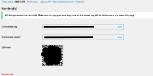

Тъкмо днес мислех да пусна и статия за това как се интегрира Микроинвест със WooCommerce, което в началото ми се стори нещо невъзможно, но хората си имат ясно написана документация тук:
Надявам се, който има въпроси да пита. Обикновено клиента не се оправя сам, та е нужно да плати 1 час, ако няма вече, поддръжка, за да може някой по на ти с програмата да го направи вместо него. Генерира се всичко нужно, което да се внедри в такъв вид:
Ако някой има опит или иска да сподели впечатления, нека драсне някой коментар. ; )
