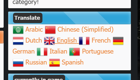

Още 1 нов екстеншън: https://i.ibb.co/3NCVJKV/image.png
Работи горе-долу, но естествено не е като истински превод на системата...
Цената му е символична: 5 евро.
Не съм ползвал кода от уиджета на https://gtranslate.io/, тъй като не сработи с моята система.
Случайно попаднах на една WP тема и там имаше къстъм код, който взех и ползвам в аргос.
Ето примери:
Код:
<a href="#" onclick="doGTranslate('{{ext_translate_curr_lang}}|ar');return false;" title="Arabic" class="glink nturl notranslate">
<img src="ext/pok4/translate/icons/ar.png" height="24" width="24" alt="Arabic" />
<span>Arabic</span>
</a>
<a href="#" onclick="doGTranslate('{{ext_translate_curr_lang}}|zh-CN');return false;" title="Chinese (Simplified)" class="glink nturl notranslate">
<img src="ext/pok4/translate/icons/zh-CN.png" height="24" width="24" alt="Chinese (Simplified)" />
<span>Chinese (Simplified)</span>
</a>
виждате, че има темплейт дефиниция {{ext_translate_curr_lang}}, това е езика от който тръгва да превежда.
По-начало седеше en и го смених с темплейтната дефиниция, която връща настоящия език от вградените в аргос, за да превежда от него.
Въпреки това, пак има неточности. За това, решете сами дали си струва :)

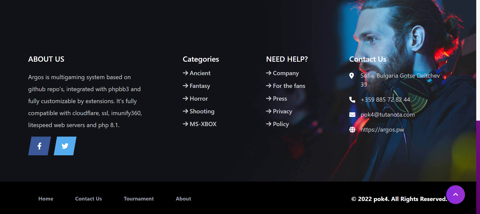

Започнах работа по новия темплейт. Взаимствам разни неща от други теми в themeforest. (там така или иначе няма как да се класирам, тъй като има привейт неща, които са копирани от там и няма да я допуснат, ако ще и да има 2 тона документация)
Ето демо на фуутъра:
Ще гледам да я опростя максимално, но да изглежда добре.
Ще работи с последния bootstrap 5.
Сега е момента, който иска да види нещо ново в новия темплейт, да даде линкове към разни ховър ефекти/менюта/бутони и т.н., за да ги вкарам в темата. :)
Мерси, аз вече знаех за този линк. :)
Почти съм готов, остава да намеря някакъв сайдбар (няма да е sidr, който ползва default темата) и да стилизирам и чата и ще почна да я вграждам.
Ще дам дизайна чист накрая, може някой да му потрябва за нещо, тъй като горе-долу доби някакъв вид :)
А, :D Ами аз свърших почти работа, остана само чата. Намерих и добър сайдбар.
Ще подредя кода и ще я кача, но дали ще е днес или утре не знам, батерията пак пада :)
https://argos.pw/test/ - това е до момента, без да е индетнат кода и някои функции са не работещи. (липсва и чата)
Дайте и някои съвети, ако имате :)
