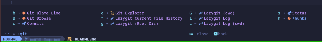

Така че, I'm sold. Остава да свикна с някои от новите key bindingи, ама има включен 'which key' плъгин, който ти изкарва в прозорче възможните действия, когато тръгнеш да изпълняваш key binding. Например, space + g (g като git) изкарва
Виж файлът 688
така че докато науча, че има "(g)it прозорец", "(l)og" и "(s)tatus", имам подсказка.
След това вече си пиша space+gs и директно ми вади прозорец с гит статуса, в който с vim клавиши прескачам между списъка с променените файлове и виждам разликите.
